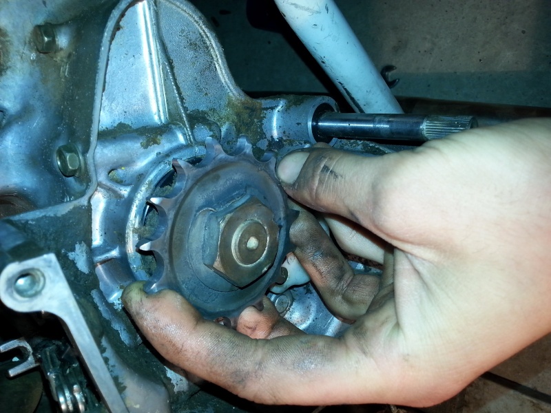

Bon , salut a tous , je me suis fait un petit tour cette aprem , 30 minutes , au top mon banshee je l'adore , c'est e meilleur quad que j'ai jamais eu , je decide de rentrer , et la de gros clak dans la boite , mon pignon de sortie de boite au poing mort faisait des va et vient avant arrière , je rentre en poussant pour pas prendre de risque , sur le chemin la boite se bloque plusieure fois ...  sad13  arriver a la maison je ne perd pas de temp je demonte , voici les photos , je pense bien que le probleme est a l'interieur j'ouvrirai demain ... que pensser vous de mon ressort de kick? il me semble bisare
quand je fait bouger a la main mon pignon de sortie de boite , il y a un clak clak ....

L ancien proprio avait mit de la 80 90 au lieu de la 10 30 ... pencez vous que c est a cause de sa ?
MessageSujet: Re: Serieux probleme    Ven 02 Mai 2014, 18:56
tu peux voir a peu près d'ou viens le clac? peu etre un morceau dans ta boite qui à sauter.. démonte tu le saura vite

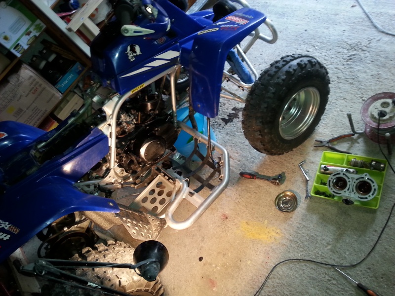

Salut a tous , bon sa y est c'est ouvert , 3 pignon hs , voila le prob , j'ai trouver une boite grace a un membre du forum , je vais pouvoir remettre mon shee sur roues , du coup tant que j'y suit , je fait piston segment , et ce qui va avec , etant donner que mes cylindres sonts en premiere cote ! Very Happy  a biientot

bon voila ça avance , plus qu'a remetre dans le cadre , un bonne biere et en avant Wink

MessageSujet: FINISHHH   Jeu 29 Mai 2014, 18:20
Ert voilaaaaa les amis , c'est ok , demarer ,je l'ai laisser tourner , puis refroidir , puis retourner , puis un aller retour 700 mètre tranquille, un régal , je suis le plus heureux  cheers  cheers  cheers  cheers  cheers  cheers  cheers
voila les photos de la fin
PS : je pence savoir ce qui a ruiner ma boite !! la chaine , n'etait pas tendu comme il faut , je pence qu'a la decceleration et re acceleration sa lui a mit les coups qui on casser les dents , qu'en pencer vous? une boite ne casse pas aussi facilement si il n'y a pas de probleme quand meme..

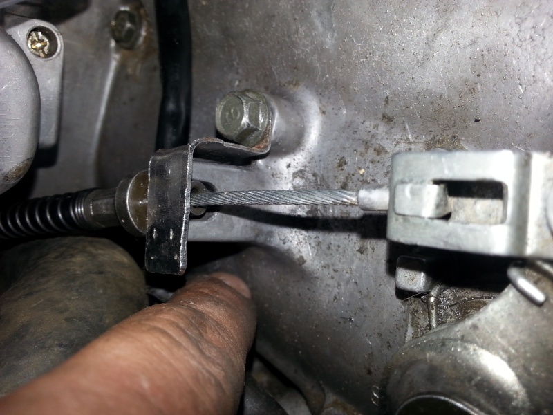

Fabrication d'une patte pour eviter que le cable ne saute , qu'y a t'il a l'emplacement de cette vis? d'origine ? en tous cas sur le mien , sa n'y est pas , et sans la patte sa saute
MessageSujet: Re: Serieux probleme    Jeu 29 Mai 2014, 18:22
cool! en effet, il te manque la patte d'origine qui tiens le cable
