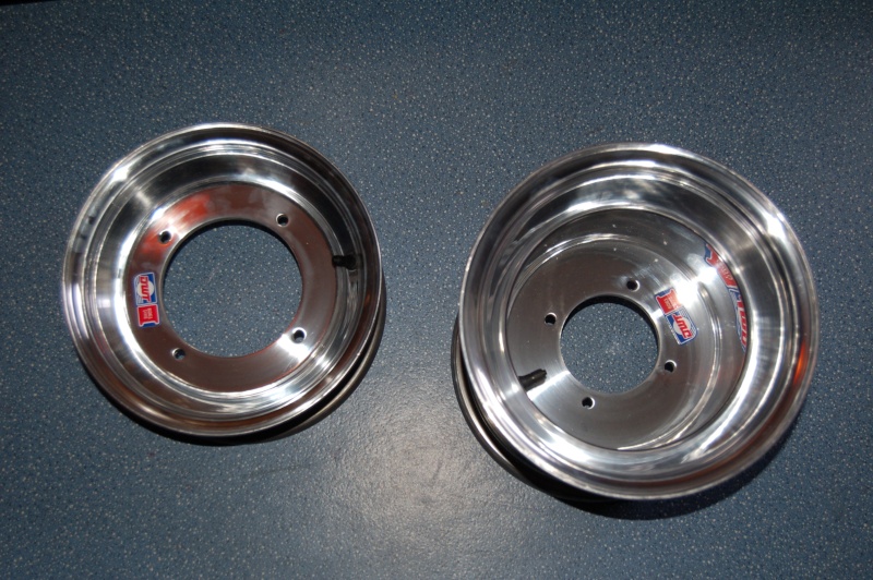

4 nouvelles jantes douglas red label

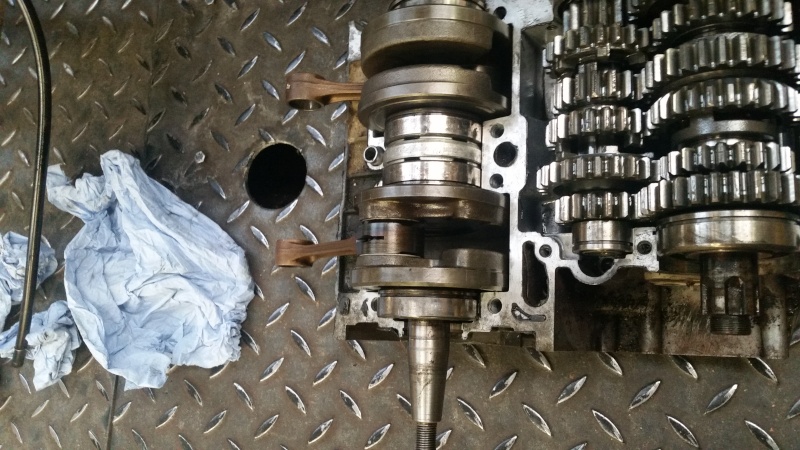

Bonjour, après quelques heures de route j'ai commencé à entendre un bruit... j'ai donc ouvert avant que ça casse voici le résultat
que puis-je faire? je pense que c'est un vilebrequin  d'origine et j'ai lu qu'ont ne saivaient pas changer les manetont...
