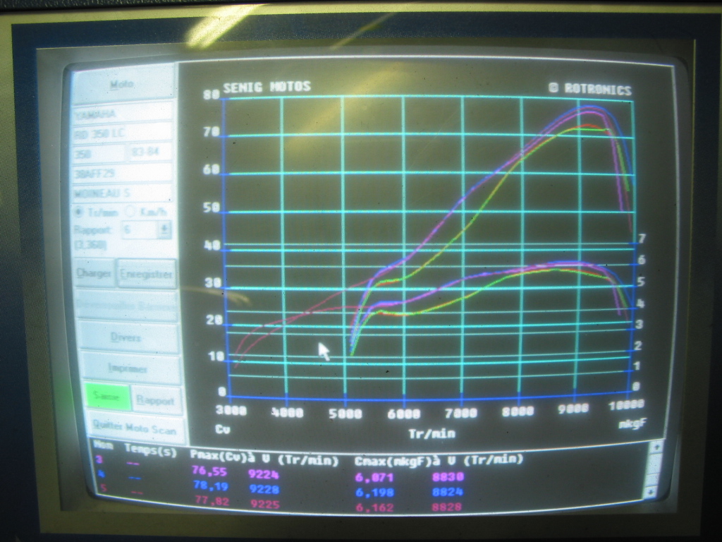

culasse HP pour 350 rdlc ypvs 31k IMG_0456
avec un allumage origine modifié , il y avait au moins encore 5 bourrins faciles à attraper avec une courbe plus appropriée et un allumage digital prog Wink

fonces avec les hot rod / 795 Smile accouplé à des Vforces , ca fait un truc coupleux tu m en diras des nouvelles Cool
( regardes la courbe de couple du moteur et va comparer ca aux 4 pets meme racing de la mort , y a pas un 450R meme avec $$$$$ de pièces dessus qui arrive à marcher comme ca Cool )

la courbe de puissance est impressionnante quel était la config du moteur, préparé ou pas ?
Les mono carbu font perdre de la puissance mais a t’on plus de couple avec ?

oui bien sur préparé , mais pas bien dur d au moins d en rapprocher d assez pret Wink
mono carbu , je n ai pas été convaincu pour ma part , il est puni dans un coin
je ré essayerai peut etre l année prochaine
Attention ca c est AVEC LES CARBUS DE 26 ET LA BOITE A AIR !!!
