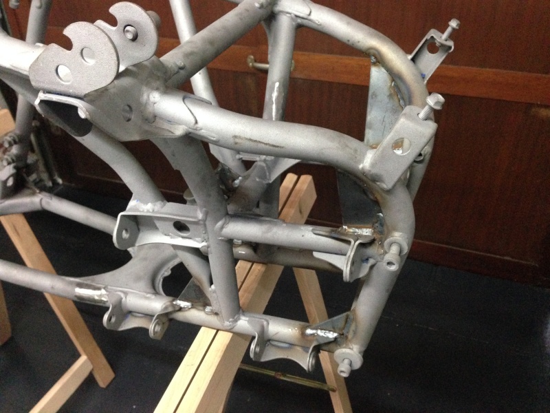

Bonjour à tous,
voici ma restauration de mon shee.
tout a commencé par un sablage du cadre car j'en ai racheté un deuxième.
comme vous le voyez j'ai fais renforcé le châssis un peux partout.
Restauration et préparation Yamaha Banshee <a href=Restauration et préparation Yamaha Banshee Img_0913" />
Restauration et préparation Yamaha Banshee <a href=Restauration et préparation Yamaha Banshee Img_0912" />
j'ai refait les filets en métrique 12 car d'origine c'est du 10 avec un fin filet.
Restauration et préparation Yamaha Banshee Img_0914
j'ai aussi refait c'est filet en métrique 6 car en 4 c'était un peux fragile ...
Voici les autres photos des renforts
Restauration et préparation Yamaha Banshee Img_0915
Restauration et préparation Yamaha Banshee Img_0916
Restauration et préparation Yamaha Banshee Img_0917
Restauration et préparation Yamaha Banshee Img_0918

très bien ,ajoute
le renfort de traverse d'amortisseur,avec quelque pattes pour tenir le plancher
Restauration et préparation Yamaha Banshee Sablag10
renfort des tubes latéraux
Restauration et préparation Yamaha Banshee Cadre_10
Restauration et préparation Yamaha Banshee Sam_5813
renfort du support de selle souder a la platine cdi et cadre
Restauration et préparation Yamaha Banshee Mes_fo11
renfort des manchons de nerf bar (boulon M12 ou soudure )
Restauration et préparation Yamaha Banshee Copie_10
Restauration et préparation Yamaha Banshee Banshe10
renfort de butée de direction , patte pour recevoir le T des flexibles de frein  aviation ,patte pour recevoir l'amortisseur de direction
Restauration et préparation Yamaha Banshee Dc1510
Restauration et préparation Yamaha Banshee Sablag11
bon courage....

voilà encore un autre exemple de chassis renforcé , je te conseil de faire sortir 2 tubes pour tes nerfbars
Restauration et préparation Yamaha Banshee Img_1710
Restauration et préparation Yamaha Banshee Img_1711
Restauration et préparation Yamaha Banshee Img_1712
Restauration et préparation Yamaha Banshee Img_1713

je pense que niveau renfort je vais laisser ainsi car moi c'est pour faire de la course de côte et non du cross avec.
on m'a meme deconseillé de faire des renforts vu que c'est pour de la course de côte. je me suis dis tant que le chassis est sablé autant faire des renforts.
et Lundi je l'amène en peinture (j'espère que ca va aller assez vite Smile )
