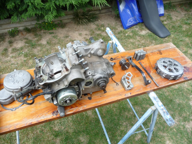

| Salut tout le monde voila il y a pratiquement 1 an j'ai acheter un gasgas wild 300 moteur HS ( bielle casser, jupe cylindre exploser et piston trouer par la bielle ) un gros gros serrage et comme mon quad ne peut plus avancer comme prévu à cause de mes segment qui ne sont toujours pas arriver ( bihr ne peut même pas me dire quand il serons réapprovisionner ) donc je me lance dans la restauration rapide de la bete pour les photos je commence ce soir si ça vous intéresse de voir un moteur autre que celui de notre shee préféré si ça vous dit laisser vos commentaire @+ tout le monde | |

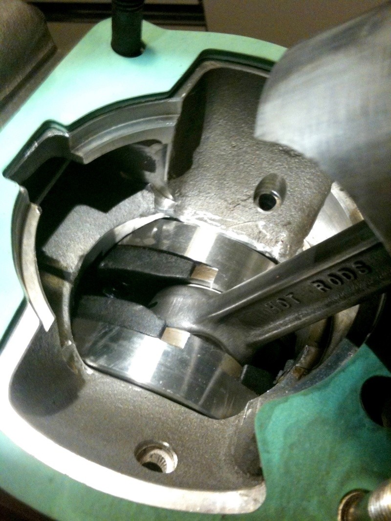

aujourd'hui je vous fait les photos du cylindre HS et du piston trouer
Nombre de messages : 1710 Age : 38 Localisation : comblain-au-pont (belgique) Date d'inscription : 27/08/2009
| Sujet: Re: restauration gasgas 300 wild 2 temps !!!!!! Sam 07 Mai 2011, 15:01 | |
| violent quand meme le cylindre merci pour les photos | |

| Salut tout le monde pas beaucoup de mouvement j'attends mon roulement de vilo de droite qui devrai arriver dans la semaine je l’espère ainsi que mon vilo bientot il roule steph si tu passe par la moi je dit sa sent grenay à plein nez tout ça | |
| Sujet: Re: restauration gasgas 300 wild 2 temps !!!!!! Mar 10 Mai 2011, 21:10 | |
| bon voila tout est en bonne voie mon vilo part demain de cher le gars et le roulement de vilo de droite est partie aujourd'hui de cher 3AS Racing ( jfait un peut de pub ils sont cool avec de bon tarif ) vraiment hâte de remonter tout ce petit monde et de faire démarrer la bête et vous foutre une petite vidéo de grenay si j'y vais avec la suite bientôt | |

| petite news mon dernier roulement est arrivé ce matin ( direction le frigo comme tout les roulements que j’achète ) et ce soir un petit coup de chauffe sur les carter et hop le nouveau roulement de vilo est en place mon vilo est sensé partir demain donc la semaine prochaine je devrai avoir sa en attendant je vais nettoyer toutes les pièces moteur et reconditioner la valve du cylindre ( roulement a bille classic type abec ) faut le faire régulièrement car la calamine a tendance a souder les bille à la cage et donc la valve s'ouvre de plus en plus mal petite photos demain si j'ai le temps | |
