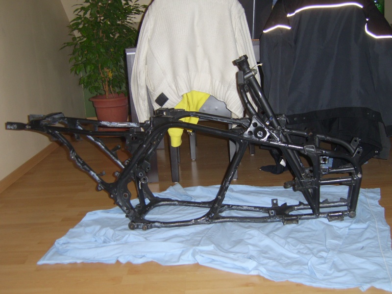

MessageSujet: Re: le réveil de mon banshee   le réveil de mon banshee EmptyVen 14 Jan 2011, 18:22
le réveil de mon banshee Sv101510
Voici la nouvelle déco du salon lol! ,
mon cadre renforcé que j'ai commencé a mettre a nue niveau peinture (il y a encore du taf).

Auriez vous une technique pour que je puisse gagné du temp (produit) ?

hey hey vla que je termine le mien . pour ce qui est de la peinture moi je n'ai rien enlever du tout . sinon essaye toujours du decapant peinture

Je n'est pas trop le choix pour une peinture propre,
le cadre a déja eu deux peinture faites dessu et deux couches d'aprèt entre chaque peinture donc a une bonne épaisseur c'est pour ça que je décape tout.
Merci pour le renseignement (c'est ce que je pensais mais pas très sur que cela va etre éfficace je vais éssèyé quand même).

chalumeau et brosse metallique

vraiment pas bete le chalumeau, je fesais ça avec la brosse métalique au bout de la perceuse.

par contre ne decape pas au chalumeau y suffit que tu chauffe un peu trop un tube sa fragilise

tant que ton cadre ne change pas de couleur ( bleu ) c'est qu'il n'a pas perdu de sa solidité
