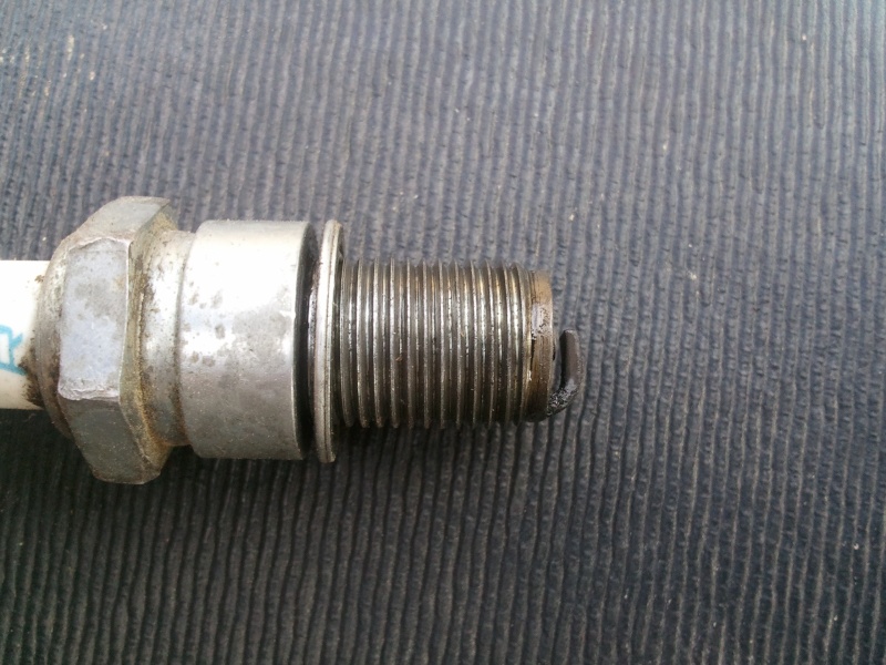

| photo de ma bougie apres l'arret bougie : pas couleur chocolat comme elle devrais etre .. je doit vraiment etre trop pauvre. apres le CASM, je testerais avec un gigleur de 145 ou 150, je pense que sa devrais etre bon. | |
Nombre de messages : 1132 Age : 36 Localisation : Qc Date d'inscription : 18/03/2010
| Sujet: Re: question pour mes keihin Ven 11 Mar 2011, 21:03 | |
| La couleur semble quand même assez belle, mais tu est mieux de te fier a tes impression qu'a la couleur de la bougie. Et oui tu peut rouler comme ça mais ne le pousse pas trop. | |

| ba mes impressions ... en haut régime, fond de vitesse il a du mal quoi | |
Nombre de messages : 815 Age : 41 Localisation : 93 saint denis Date d'inscription : 08/06/2010
| Sujet: Re: question pour mes keihin Ven 11 Mar 2011, 21:28 | |
| whynot la couleur de la bougie n'est pas une science exact ! ton feeling est primordial sur ton reglage carbu . si tu te sent trop pauvre et pence serrer ! pourquoi ne pas metre plus d'huile dans ton melange? | |
| Sujet: Re: question pour mes keihin Ven 11 Mar 2011, 21:38 | |
| alors met s'y plus de gaz Motul 800 et descend tout ça a 2.5% et t'es safe en plus de gagner en puissance... | |
