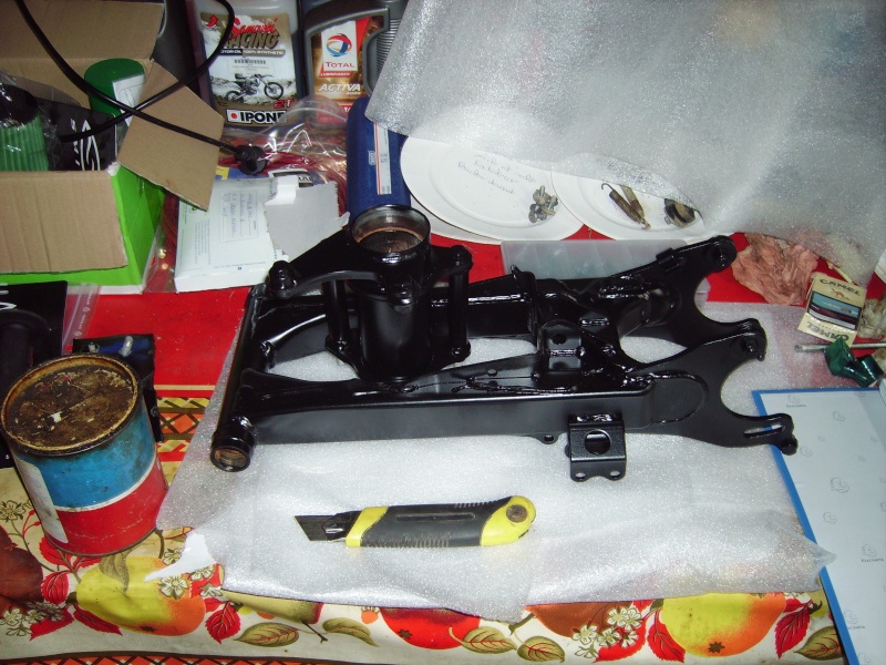

Alors j 'ai deja commencé en fait,
J' ai renforcé un peu la poutre ou l' amorto AR se prend sur le cadre en y soudant 2 équerres puis envoyé le cadre bras oscillant et moyeu au sablage et peinture époxy, je met 2 ou 3 photos:
Premiere restau de mon banshee Imgp0514
aprés la peinture:
Premiere restau de mon banshee Imgp0515
Premiere restau de mon banshee Imgp0516
Premiere restau de mon banshee Imgp0517

salut a tous, bon je reprend ma resto après quelques mois d' absence donc les pièces montés sont:
- train AV laegers +2+1 long travel
- suspensions AV Elka long travel
-étriers AV de 450 yfz
-Disques Wave AV
-Durite avia rouge
-4 jantes douglas A5 noir
-4 pneus drag'on radikal
-Arbre AR durablue eliminator
-Coupe circuit a fourchette
- nouvelle poignée tournante
-nouveau câble accélérateur
-Kit chaîne neuf en 14-41
- House amortisseur goldspeed
-Faisceau électrique reconstruit de A a Z
Premiere restau de mon banshee 20120919
Premiere restau de mon banshee 20120920
Premiere restau de mon banshee 20120921
Ensuite, le programme du mois prochain:
- Carbus 28 tm mikuni ( ceux de snakeshee normalement)
-Ligne DMC 916 ou PT mid-range, je n' arrive toujours pas a me decider confused
-Sabot arriere, grab bar et bumper
-Coque AV Maier coupé rouge
-Couvre reservoir Maier noir
-Cache radiateur Maier noir
-Peut etre un bras oscillant.
Voila si vous avez des remarques ou critiques, faites vous plaisir. afro
A plus
