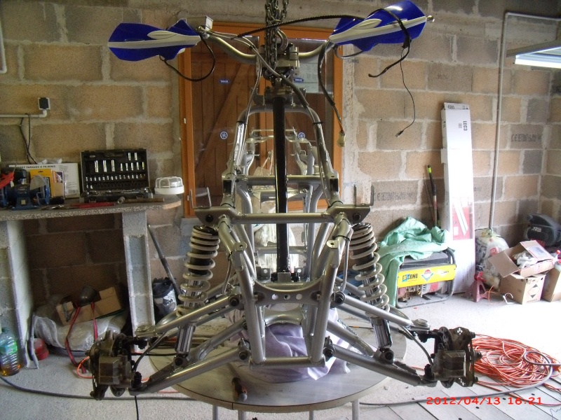

voila je vient de recevoir mon film de protection carrosserie pour la peinture je v le mettre aux endroits les plus exposes entour des tubes et sur le BRAS ARRIERE on verra ce que ca donne je vous mettrai des photos .
[img]renovation de mon banshee  - Page 2 Gedc0112[/img][img]renovation de mon banshee  - Page 2 Gedc0113[/img]

voila g recu mes Protection de triangle XRW en phd super je v pouvoir remonte dans quelque jours.
[img]renovation de mon banshee  - Page 2 Gedc0114[/img]

Tres beau travail Smile et tres pro surtout smilie24

voila les photos du remontage cheers cheers
[img]renovation de mon banshee  - Page 2 Gedc0122[/img][img]renovation de mon banshee  - Page 2 Gedc0123[/img][img]renovation de mon banshee  - Page 2 Gedc0124[/img][img]renovation de mon banshee  - Page 2 Gedc0125[/img][img]renovation de mon banshee  - Page 2 Gedc0126[/img]
11 il me manque une pièces que j ai commande chez quadyland que je n ai pas encore recu pour monte le bras arriere j espere la recevoir demain !!!!!!!!!! ange

c'est beau quand c'est tout propre

franchement super travaille!!!! continue comme çà! Smile Smile

salut , franchement très beaux travail smilie24 , du travail soigner , j'aime sa Smile
