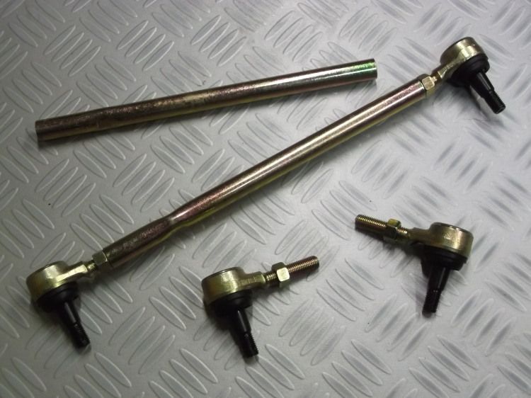

| Barres et rotules de direction "Gold Series" Yamaha 350 Banshee neuves. Barres de direction : 15 euros pièce. 25 euros la paire. Rotules de direction "Gold Series" 20 euros l'unité. 30 euros la paire. 50 euros le jeu de quatre. | |
