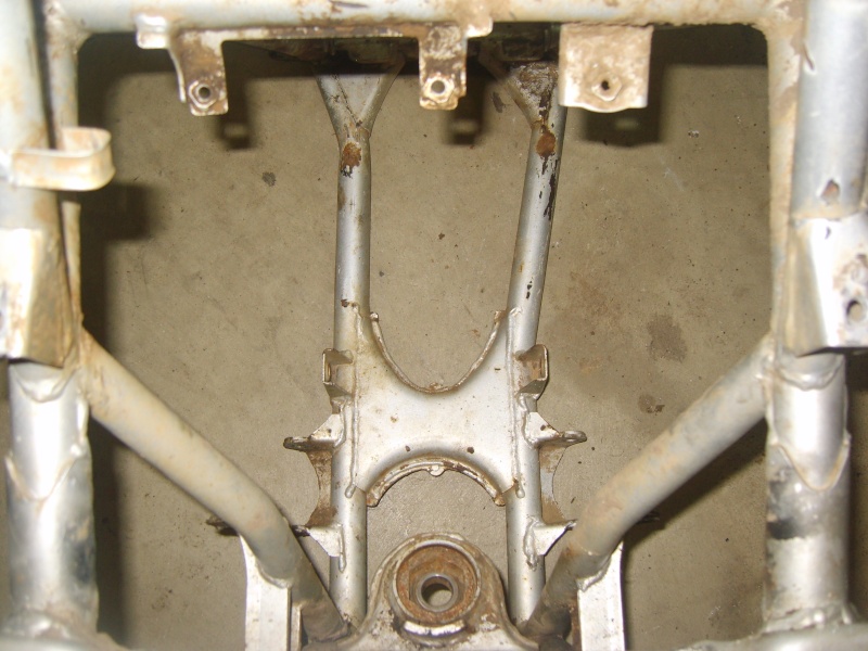

| bon, alors le banshee est entièrement démonté. il y a du boulot. etreir a décaper et repeindre, cache etrier a détorde et peindre. les triangles inférieur sont HS. j'ai du découpé l'axe du bras ocsillant à la meuleuse. le bras oscillant à une petite fissure, il aura droit a un coup de soudure. idem pour le moyeu arrière, histoire de renforcer un peu ca. par contre, je commence à avoir des sueurs froide au niveau du cadre. les pattes de fixation du cadre au niuveau des triangles sont tordu, va falloir remettre ca en ligne et renforcé. il y a egalement quelques soudure à refaire à certain endroit, vous verrez sur les photos. j'ai prit plusieurs photos car le cadre me semble tout de meme très légèrement faussé. au niveau d'ou le moteur se pose, j'ai l'impression que le tube est légèrement tordu.es-ce une impression? sachant que le quad roulera rarement, si je renforce les soudures, ca peut le faire? pareil, comment viré le roulement de la colonne de direction, j'ai pas envi de taper comme un ane! place aux photos! | |

| Pour l'écrou de roulement de direction, une douille de 30 mm et un écrou (30 mm sur plats) permettent de le desserrer. | |
| Sujet: Re: Banshee, restauration Sam 27 Nov 2010, 19:38 | |
| donc le genre d'ecrou "inversé" qui est dessus le roulement se dévise? sinon, la barre du cadre, bien droite ou légèrement tordu sur vos shee? | |
| Sujet: Re: Banshee, restauration Sam 27 Nov 2010, 20:40 | |
| Ecrou inversé est une appellation assez bien choisie. Il se dévisse dans le sens habituel. | |
| Sujet: Re: Banshee, restauration Sam 27 Nov 2010, 21:04 | |
| je parai pas du pas, mais de la tete de vis. | |

| oh non pas du tout. c'est vrai que ca me fait chier, faut re-trouver un cadre... bref, c'est pas demain qu'il va roulé. mais bon, j'ai le temps, je revend ce qui me sert pas....je vais pas arreter la. au moins, quand il roulera, j'aurai le mérite de me faire plasir avec | |
