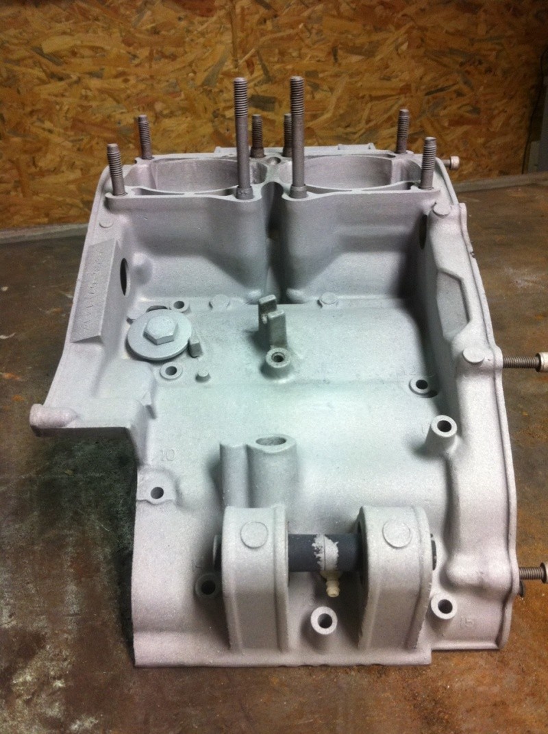

MessageSujet: Re: rénovation banshee '87    Ven 02 Mar 2012, 18:36
apres avoir fait les transferts du carter pour pouvoir mettre les cylindres Smile j'ai commencé a le polir mais les recoint tout dégeux m'énervait donc j 'ai passer le carter a la sableuse , bon suis parti pour tout repolir maintenant , suis deja découragé .
j'ai pensé a le peindre ou a le chromer , mais en noir ce sera pas top je crois et le chromage ca fera trop bling bling je crois
MessageSujet: Re: rénovation banshee '87    Ven 02 Mar 2012, 19:03
ca redevient à moitié granuleux après sablage non?
blavier
Nombre de messages : 379
Localisation : belgique (liège)
Date d'inscription : 31/03/2010
MessageSujet: Re: rénovation banshee '87    Ven 02 Mar 2012, 19:13
non car j ai mis du sable tres fin , ben c'est vraiment tres tres fin ( granuleux ) , c 'est surtout avec l impact du sable que ce n ,'est plus lisse , mais tu ponce a peine ca revient , en clair ta moins de travail en le sablant avant car tu pars sur un truc propre et ta plus de grosse rainure a rattraper
