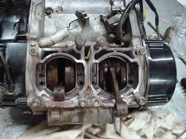

Ensuite, on ouvre le moteur pour voir les dégâts.

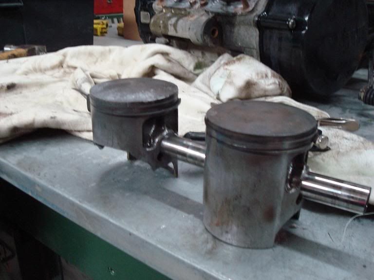

Je tien à préciser que les cylindre étais toujours 64mm, soit stock bore après 7 ans d’usure.
Bien sûr ce n’étais pas une surprise lorsqu’il a fini par lâcher ! Quoi que je commençais a me demander s’il était indestructible..!
La jupe du piston gauche c’est détruit. Le crank est bloqué par des morceaux de celui-ci.

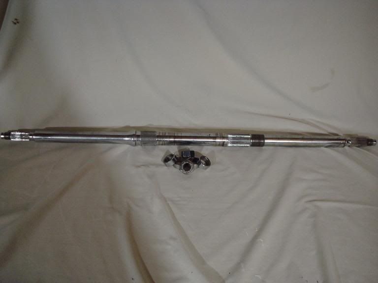

Essieux Lone Star +2+2

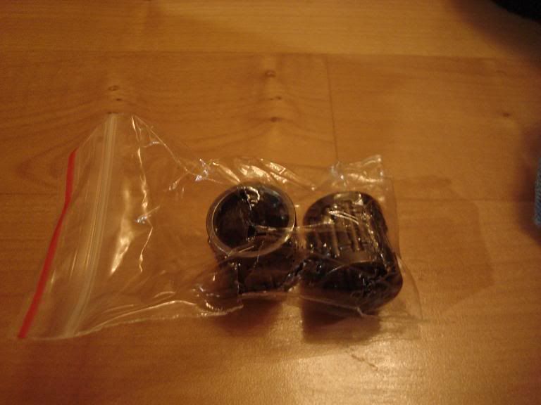

Crankshaft Hot Rod

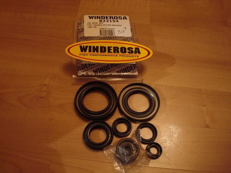

Seal de crankshaft Winderosa
Neadle bering Hot Rod

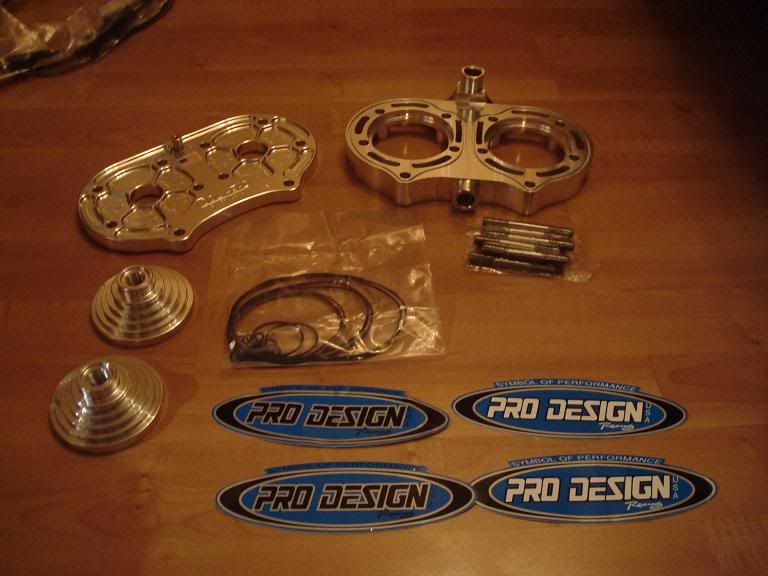

Tête de moteur Cool Head de Pro Design

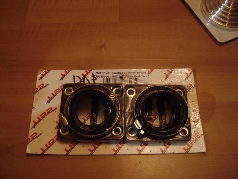

Intake 34-35mm

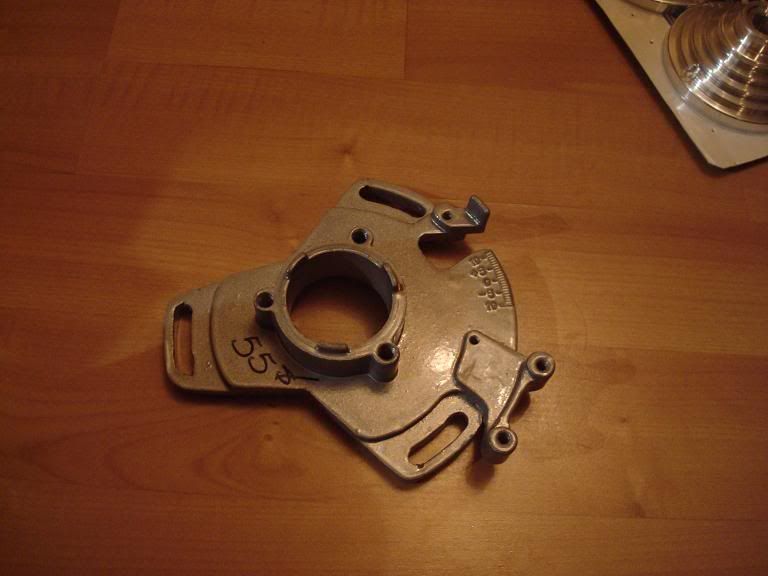

Plaque de feux ajustable de -10 à +10 dégrées

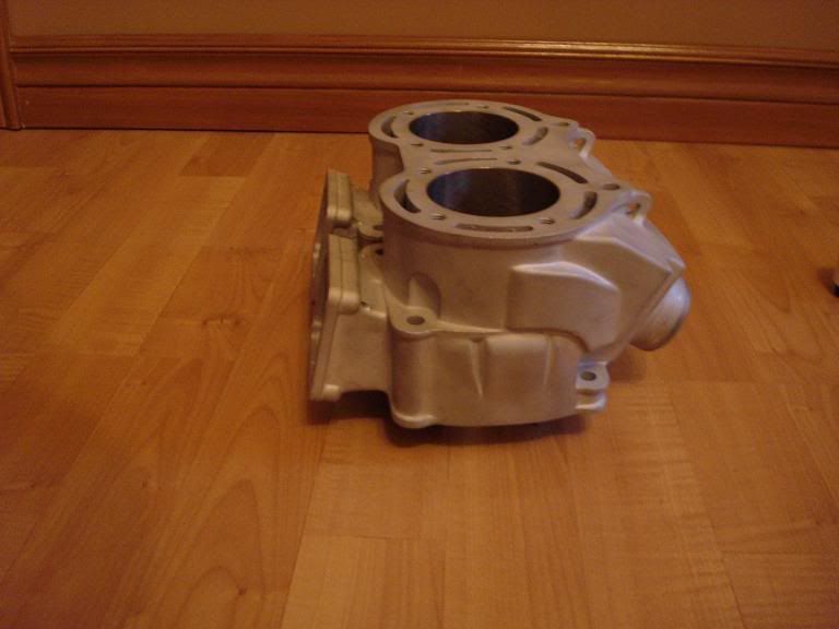

Cylindre Cheetah Cub de Trinity Racing
Les pistons, ring, gasket et les studs sont arrivé avec, je n’ai simplement pas de photo de ceci pour le moment.

au fait ! quand tu parle de 7 ans d'usure c'est a dire que tu n'a pas changer tes piston durent 7 année ?
c'est quoi ton secret ?

j'ais rouler que 8 mois avec des pistons d'origine pour les avoirs dans cet état, Exclamation

au fait ! Quand tu parle de 7 ans d'usure c'est a dire que tu n'a pas changé tes piston durent 7 année ?
Oui 7 ans !

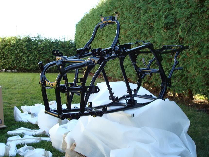

Je suis en attente du chassie qui se trouve au Powdercoat. Je l’attends avec grande impatience !

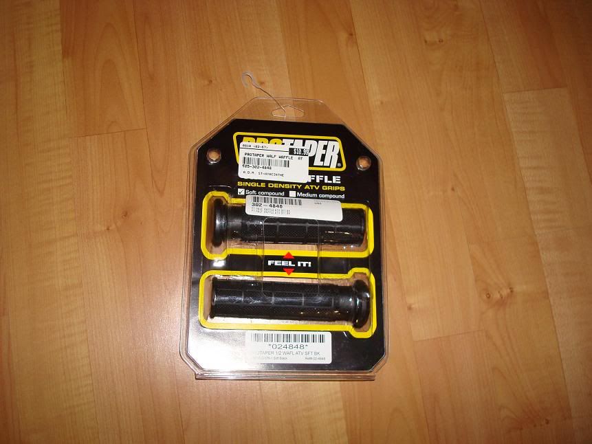

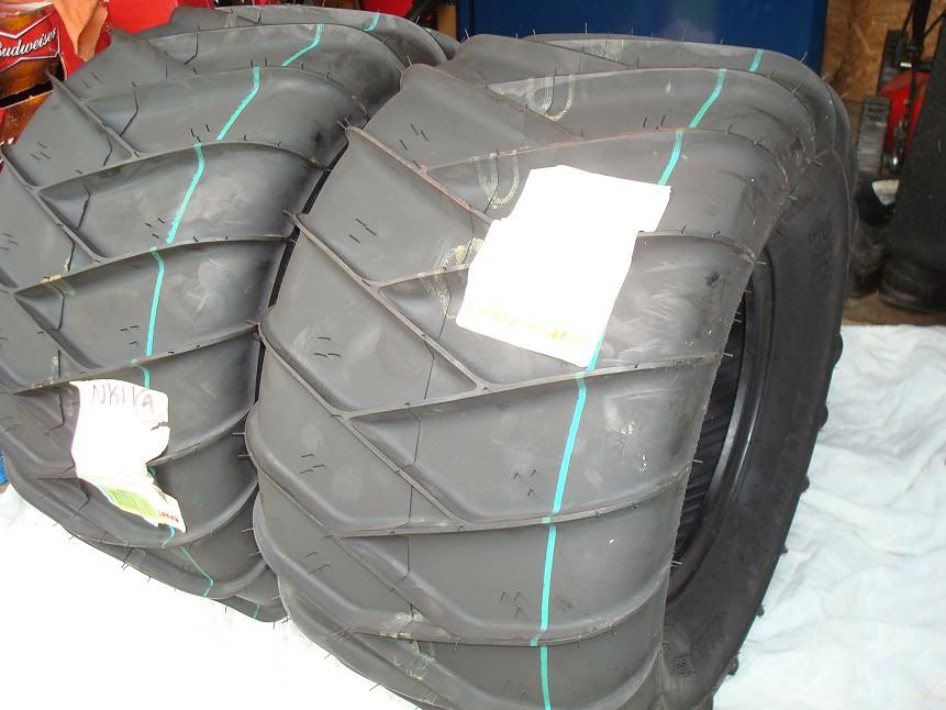

Je me suis également ramassé une paire de poigné Pro Taper Soft chez ADM Sport !
J’ai réussi à me trouver deux ProWedge I, le vieux modèle dans le 9 pouce.
Ils seront utilisé pour le drag sur terre battu et en hiver dans la neige.

Le cub, c'est un 65mm de bore, 54mm de stroke ce qui lui donne un 358cc.
J'ai opter pour le 358cc pas pour le prix, loin de là ! Il n'y a presque pas de différence !
Mais parce que les catégorie ici au Québec, en drag vtt sur terre battu débute a 0-380cc.
Donc je respecte la limitation pour pouvoir faire le plus de catégorie possible ! Wink
Même s'il n'a seulement que 11cc de plus que les 347cc Yamaha, ce n'est pas comparable sur aucun point ! AUCUN !

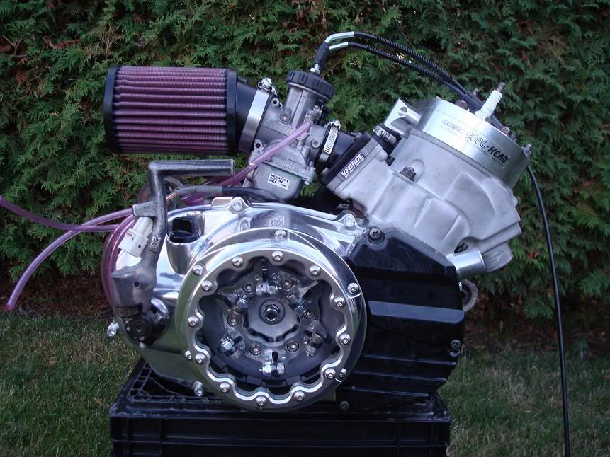

Je suis passé récupérer mon moteur chez GSF Racing. Toujours un plaisir de passé voir Docteur Fluet !

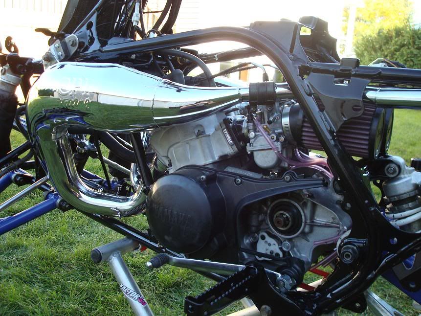

J'ai sorti le moteur à l'extérieur un instant pour prendre quelques photos
Vous ne pouvez pas tous les voir, mais plusieurs pièces ont été ajoutées encore une fois !

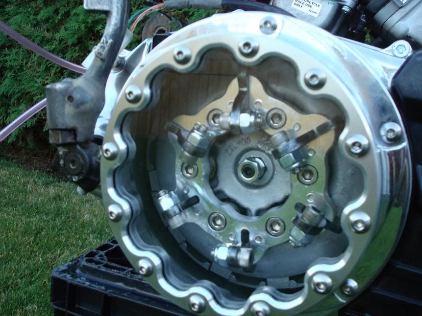

Donc comme je disais plutôt, voici le Small Block :
Et oui, la Lock Up clutch est nécessaire.
Une run sur le dyno sera effectué aussitôt que c'est possible.
La reconstruction est légèrement commencer, des photos suivront très très bientôt !

a quoi sert le Lock Up clutch ?

La Lock up clutch sert réduire le glissement de l'embrayage (Clutch).
Ce glissement est provoqué lors qu'on atteint un certain niveau de puissance (Chevaux vapeur).
Sans ceci, l'embrayage s’userait très rapidement et aurait constamment besoin d'être remplacé.

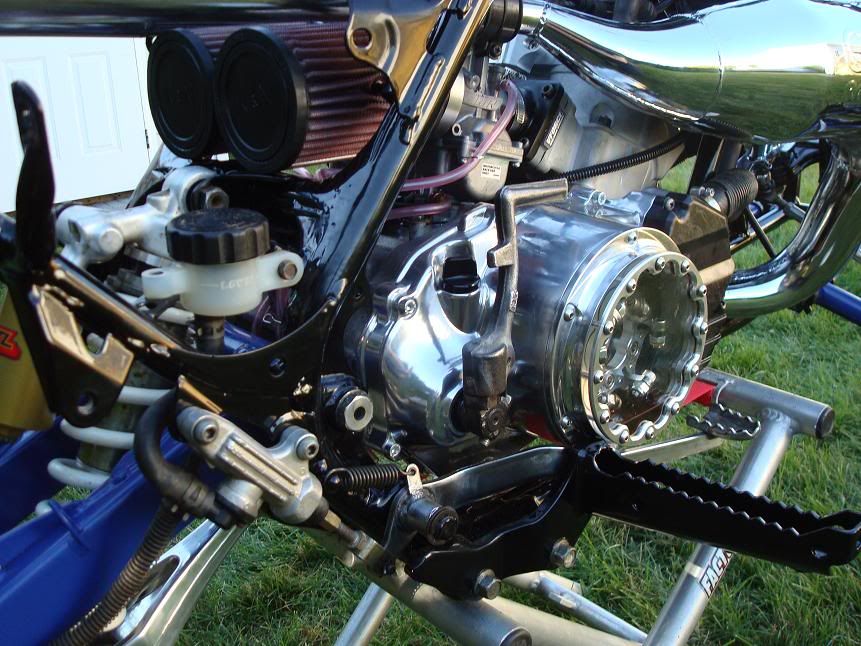

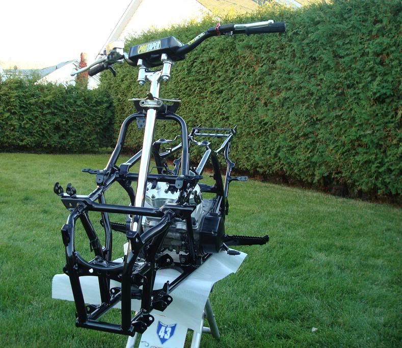

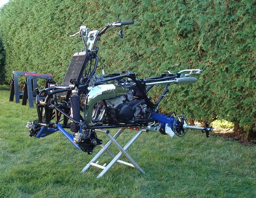

La reconstruction est débuter, même qu'elle avance très bien !
Donc je vous mets ça à jour;
J'ai sorti le chassie a l'extérieur encore une fois pour prendre quelques photos.
Quelques petits problème mineur à résoudre, mais ça l'avance ! Very Happy

Rien que je ne puisse pas régler ! J'ai eu un petit soucie avec le filage électrique, mais je l'es régler, sinon j'ai eu les bal joint des tie-rod qui mon posé problème.
Rien de très grave, sa se règle très facilement ! Ça fait parti du projet !

hey super belle machine que tu a la tu va t'arracher les bras avec le cub trinity sa marche super fort
tes suspention m'intrigue pourais tu nous metre quelque photo de tes suspention pour visualiser sa ?
et bonne continuation de ton projet cheers
