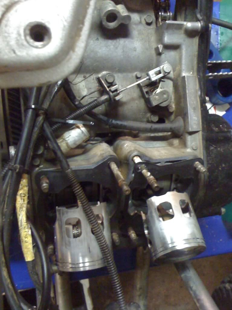

| Bonjour à tous, je vais vous faire partager la restauration de notre quad préféré: le banshee Je possède le mien depuis un peu moins de trois an, c'est un 2005 (je n ai jamais vérifié) chaque hiver je procède un une petite révision et changement de piston. Mais cette année, me voici décidé à aller un peu plus loin. ma manière de procèdé est la suivante: je m occupe du moteur et ensuite du chassis (normalement c'est plus tot l inverse mais je n ai jamais aimé faire comme tout le monde alors!! démontage du haut moteur et bien que les pistons ne soient pas trop "usés" changement mes cylindre sont passé entre les mains de revaltek pour un traitement nikasyl (dsl pour l'orth) les bains d acides décape totalement les cylindre ce qui apporte pas mal au coté flashy. changement des clapets qui suite à un réglage de mono carbu que je n ai jamais reussi a optimisé, avaient pour la deuxieme fois "cramé". Boté par l idée du plexi sur le carter d embrayage, j ai pratiqué l'opération pour un résulat hestetique deplorable ce qui a motivé l achat d un carter tout alu afin de remedier à ma nulité en terme de réglage (c'est pas la seul) je suis repassé à deux carbu de 35 kn et pour les soutenir dans leur travail une boost bottle et de la durit toute neuve. a suivre... le boulot m'appel

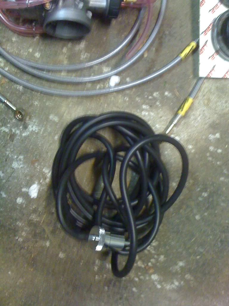

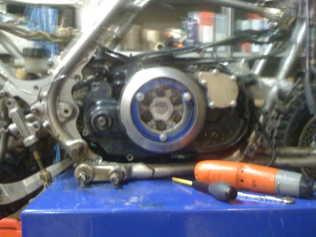

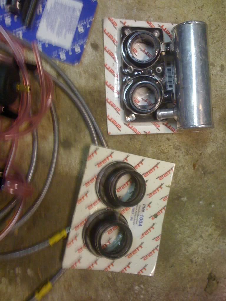

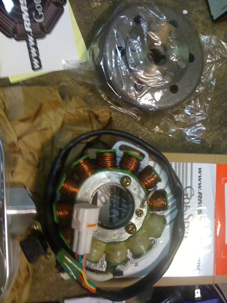

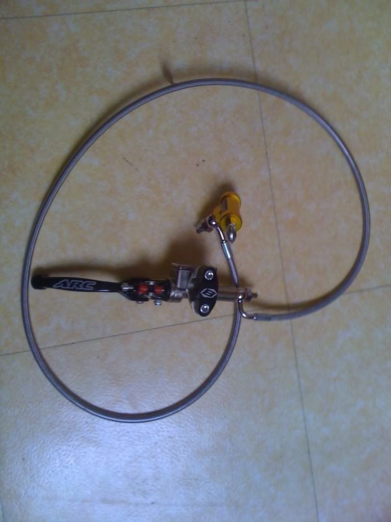

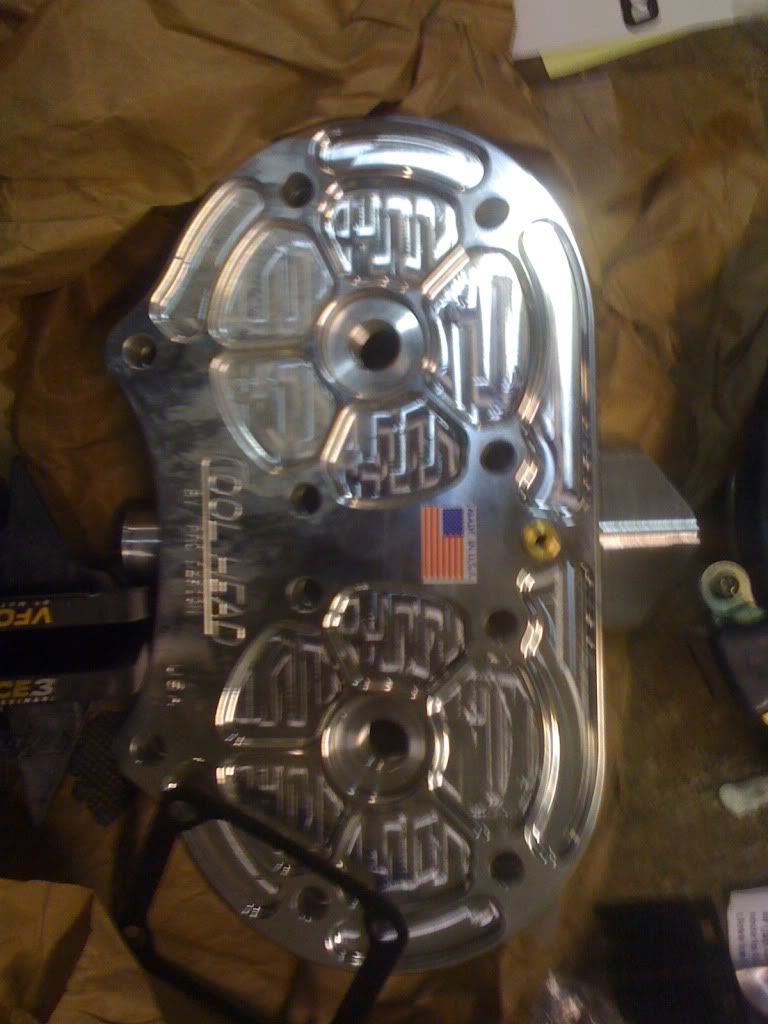

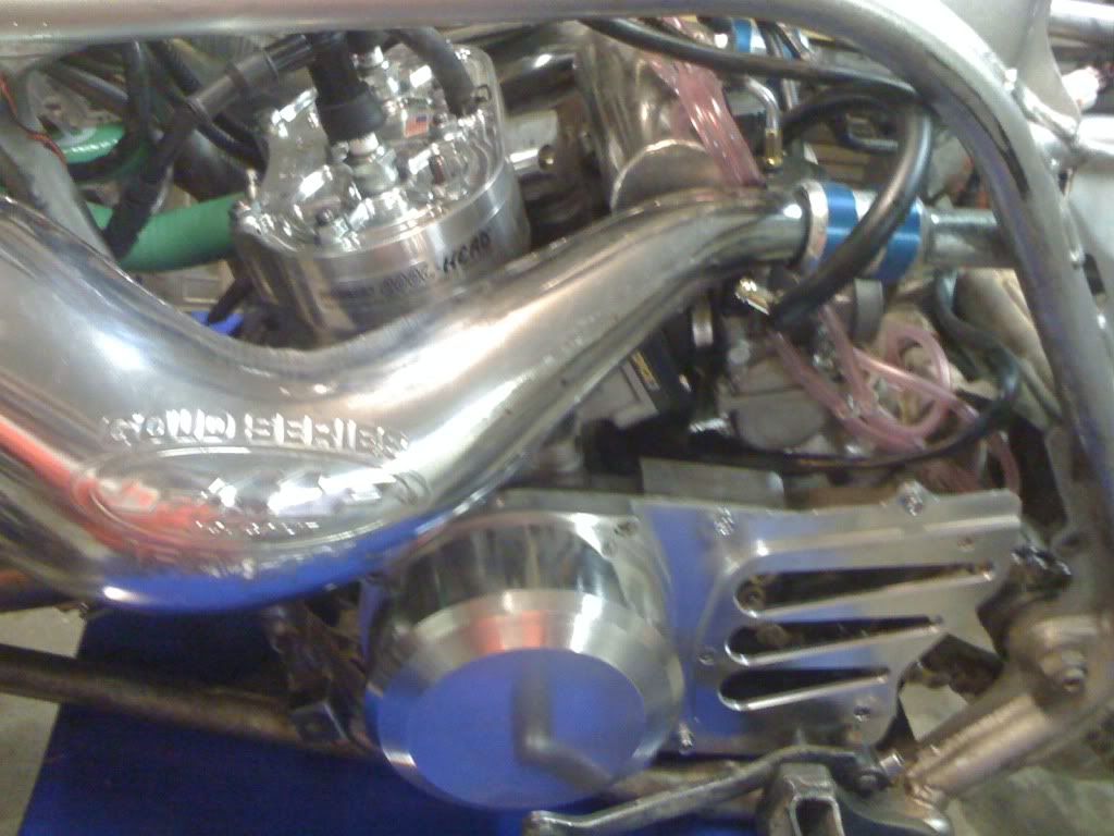

| épisode 2, attend vince soit pas si impatient... tant qu a faire je suis passé à un allumage riky stator 200w complet afin d'avoir suffisement de jus pour de bonne ampoules et mon ptit compteur vapor, de plus afin d'équilibré le coté embrayage qui est poli un ptit carter allumage en alu pour faire plus jolie. et pour rafraichir la bete une cool head avec ces domes en 21cc et niveau frein tout est passé en durit avia (merci la technique de la sereingue) la vidange n avait jamais ete faite alors de la bonne purée de jus de frein macéré pour vous servir mes amis.... pour ménager mes petites mains de parisien un cable d embrayage tout neuf, que je remplace de toute facon par un embrayage hydrolique. la dessu j ai lu tout et son contraire donc on verra bien par soi même et renouvelemnt de bougie iridium dont je suis personnelement tres content. https://2img.net/h/i831.photobucket.com/albums/zz239/bigbangti/Photo114.jpg" border="0" alt=""/> voila mon moteur était pret, et apres un resserage de volant magnétique (trop juste la premier fois) la bete lacha un grand cri de victoire. tout c'était trop bien passé, fallait bien que je fasse mon blaireau... pour ce faire, j isola tres mal mon faisceau électrique afin de faire un petit essaie rapide et voila qui se colla d amour avec mes echapement... fil fondu et plus d'éclarage mais toujours a meme de chanter ces watts. maintenant si on passai au chassis. alors merci lmf pour ce chassis que tu m'a fourni et qui apres sablage à été repeind en noir mat epoxi bien sur. dsl mais je n ai pas voulu le deballer pour ne pas l abimer, suis un peu gauche desfois. de même recu ce samedi les 4 étoiles de roue plus porte disque et axcalibar de chez lonestar. les plastique noire neuf ainsi que mon radiateur grande capacité sont arrivé depuis une 15aine mais je n ai pas de photo pour le moment cela viendra rassurez vous. pour ce qui est de la déco final, le kit dincan me plaisait beaucoup mais bien sur je n'était pas le seul alors afin de faire preuve d un poil d originalité je me dirigerai Peut etre vers une déco typ Monster (pour aller avec mes durit verte fluo qui devaient etre noire à la base j attend avec impatience mes 3 amorto elka elite 2 grd debattement pour l avant qui accompagneront un train large leagers l'arriere viendra ce poser sur un bras oscillant lone star voili voila pour les 2 premiers épisodes a suivre merci pour vos encouragements sincèrement bigbang gti

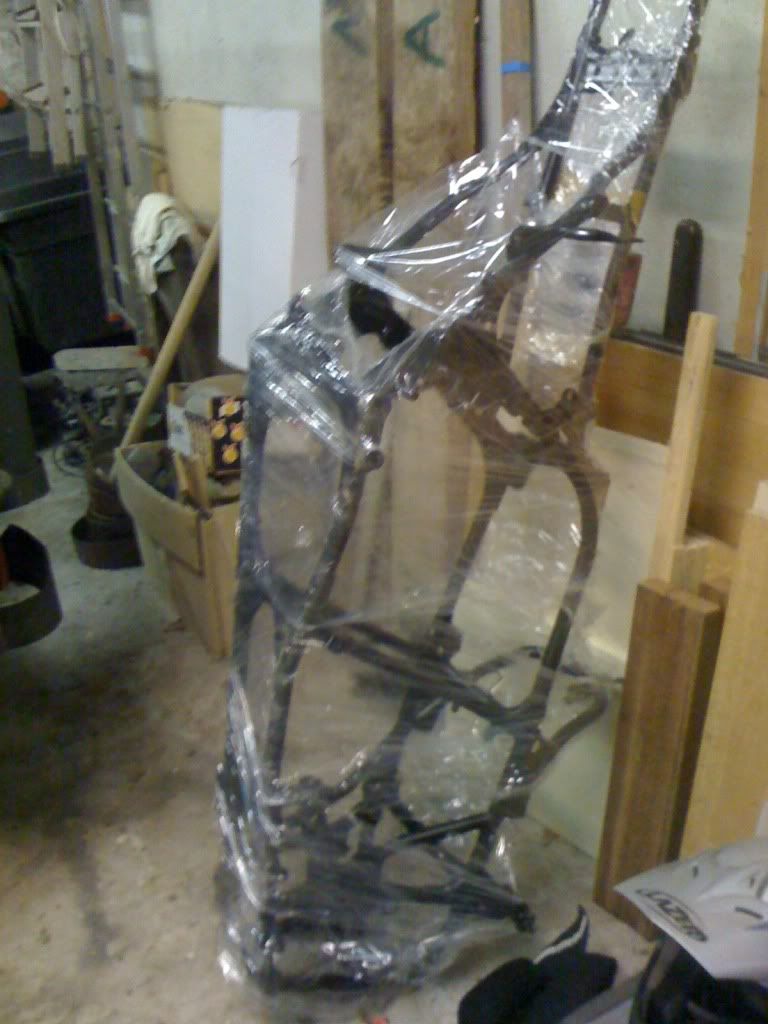

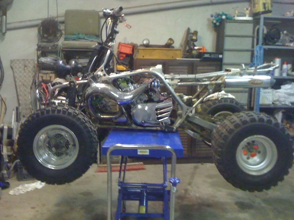

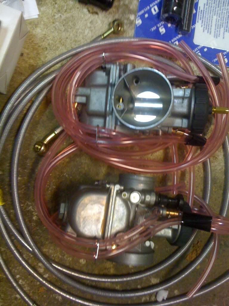

| hum deux trois petite choses viennent d'arriver.. dire qu'il faudra tout redemonter puis je voulai vous le faire voire sorti du sac.. j ai aussi recu mes plastiques noir de chez maer (version origine) mais je vous les ferais voire montés. et, pour la déco ce sera un genre monster revisité car je n'aime pas le monster pour banshee standard (je veu du noir du vert etdu chrome un peu de rouge... aussi) et pour m aider on ma offert deux kit monster (honda) plus d'autres stikers monster, mais gardons cela pour plus tard. pour info un beau colis par des us vendredi.. vite vite mr le facteur | |
Nombre de messages : 451 Age : 36 Localisation : alsace 67 Date d'inscription : 18/06/2007
| Sujet: Re: restauration banshee "je fais plus le timide" la suite! Jeu 15 Avr 2010, 21:27 | |

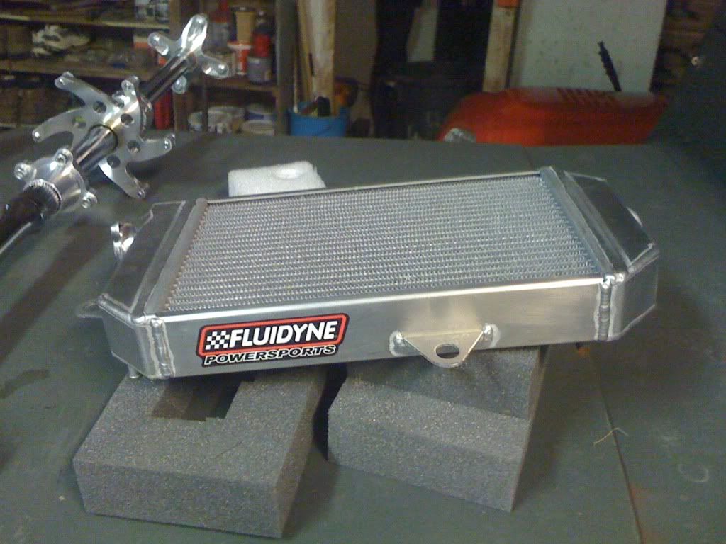

| jolis tout sa vivement le remaontage cest quel type de radia? | |
jr
Nombre de messages : 269 Age : 40 Localisation : 60 Date d'inscription : 30/11/2009
| Sujet: Re: restauration banshee "je fais plus le timide" la suite! Jeu 15 Avr 2010, 21:44 | |
| salut, que des belles pieces tu y va fort pourrais tu me dire le prix des plastiques maier stp car j ai dans l idée d en commander surement en jaune... en mp si tu veux merci et bonne continuation | |
Nombre de messages : 1294 Age : 46 Localisation : 75 et 77 et 12 Date d'inscription : 12/12/2007
| Sujet: Re: restauration banshee "je fais plus le timide" la suite! Ven 16 Avr 2010, 07:55 | |

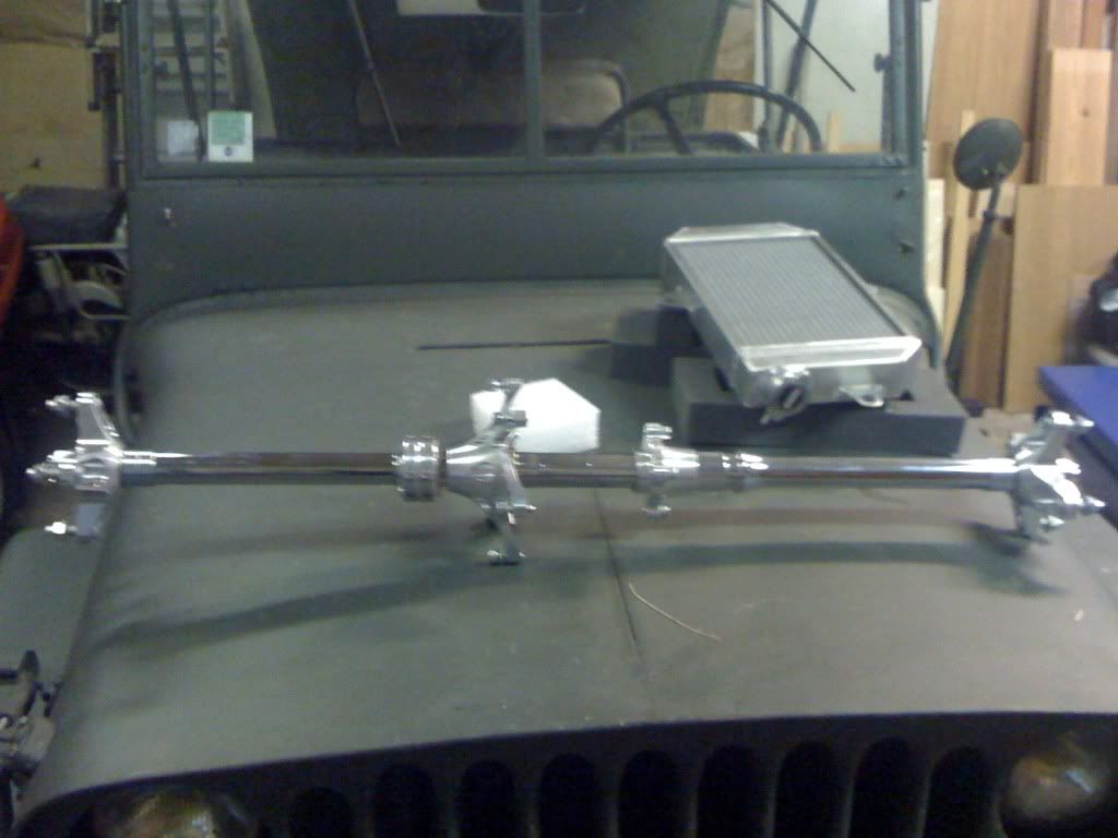

| sans l avoir mesuré précisement, il doit faire 2cm d'épaisseurs de plus, et me parait affolemment plus léger. je te donnerai plus de détail technique si tu le souhaite | |
| Sujet: Re: restauration banshee "je fais plus le timide" la suite! Ven 16 Avr 2010, 08:56 | |
| De quelle année est la Jeep ? | |
